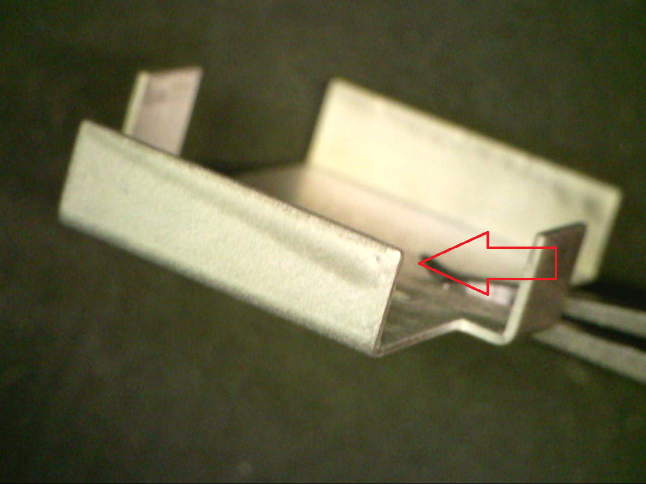

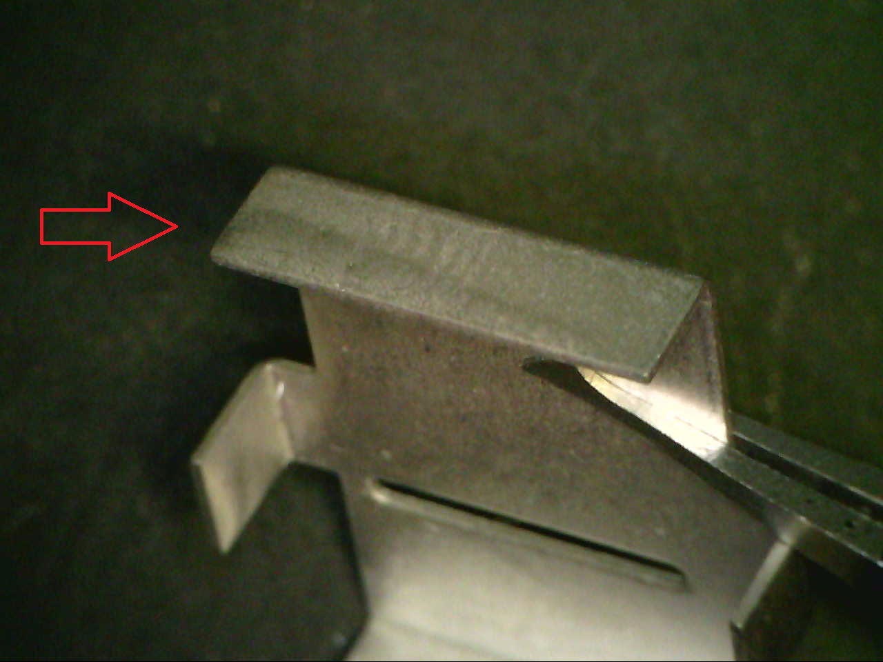

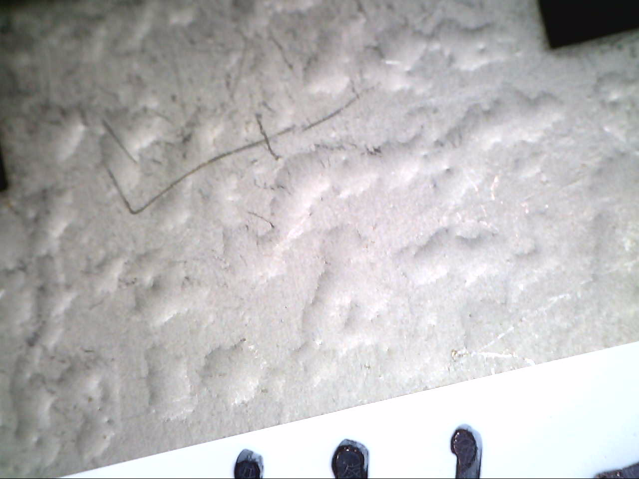

Возможно кто-то сталкивался с проблемой и сможет прокомментировать: имеем медные детали (радиаторы), что никелируются и покрываются финишным Олово-Висмут толщиной 6 мкм, после гальваники - визуально претензий к качеству покрытия нет, толщина проверяется методом капли по ГОСТ 9.302-88 п.3.17 - все ОК. Однако, после установки радиатора на изделие и групповой пайки при макс. темп. 230 ГЦ, производство имеет дефект в виде перераспределения финишного слоя на поверхности и наплывов на "лепестках" радиаторов (см. фото).
Дефект появился неожиданно и теперь стабильно повторяется. Ранее проблем не возникало. В чем может быть причина?

По фото я ничего не понял. Но если проблема действительно в перераспределении олова, а не во вздутии никеля, то перераспределение покрытия после пайки - следствие плохого смачивание основы расплавом. Причины плохого смачивания - либо проблемы с подложкой, либо загрязнение финишного покрытия органикой, в т. ч. блескообразователями.
Интересно знать, почему Вы используете именно олово-висмут? Вам нормативы запрещают использовать олово-свинец?

Вы ничего не писали про уменьшение температуры плавления. А смачивание - это о другом. Если уменьшилась температура плавления, значит нарушено содержание висмута.
Не просто примеси, а органические примеси в покрытии. Возможно электролит загрязнён органикой, возможно концентрация блескообразователей завышена, возможно что-то попало из ванн подготовки. Тут много возможностей
Насчёт проводимости. Проводимость - это не про органику. Но если у вас получается минеральная вода вроде Нарзана, это тоже плохо.
Я бы сделал полный анализ электролита, а затем бы на ячейке Хулла пробовал стадию за стадией. И я уже писал, дело может быть не в олове, а в никелевой подложке.
У Вас ванна какого объёма и какие добавки?
